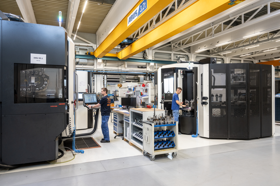

Norbert Demarczyk, director general (derecha), y Georg Sandig, jefe de mecanizado mecánico en ACTech.

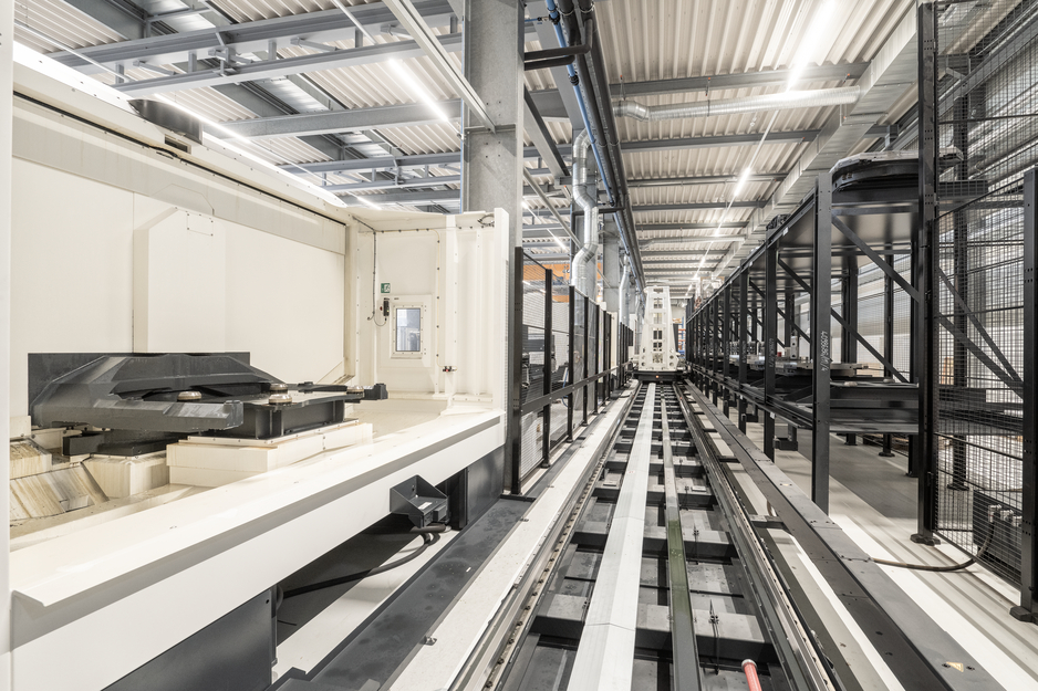

Mayor productividad gracias a la manipulación flexible de palés
Según Georg Sandig, Jefe de Mecanizado, había varias razones para modernizar la producción: "Por un lado, necesitábamos aumentar nuestra capacidad y, por otro, vimos potencial en las soluciones de automatización para ser aún más flexibles", afirma en relación con la manipulación de palés. La LPP 5000, por ejemplo, tiene espacio para 20 palés y se carga a través de una estación de preparación ergonómica. "La accesibilidad es mejor que en un taller mecánico, y podemos preparar pedidos mientras las dos máquinas los procesan con un tiempo de inactividad mínimo". Los pedidos se gestionan mediante un sistema MES de desarrollo propio que prioriza la secuencia según sea necesario. Las ventajas del LPP 5000 también se aplican a las cuatro máquinas PH Cell 800. Cada una de ellas tiene espacio para hasta 18 palés. Norbert Demarczyk añade: "Los sistemas de manipulación de palés nos permiten fabricar series pequeñas de forma muy eficiente".

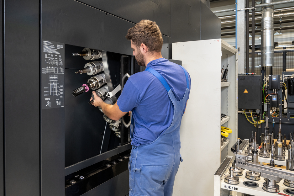

Las herramientas adecuadas para cada componente
Los componentes de las paletas de hasta 1.250 x 1.000 mm de la LPP 5000 se mecanizan con dos máquinas DMC 160 duoBLOCK. Según Georg Sandig, lo más destacado son los grandes almacenes de herramientas con 303 estaciones. "Este era un criterio importante para nosotros porque los prototipos se mecanizan a menudo con un enorme número de herramientas diferentes". En consecuencia, el almacén contiene más de 15.000 tipos diferentes de herramientas, muchas de las cuales son costosas herramientas especiales. "Probablemente el mayor de Sajonia Central", bromea. Una gestión transparente de las herramientas ayuda a tenerlo todo controlado. "Como aquí no fresamos a partir de tochos macizos, podemos utilizar las herramientas durante un tiempo relativamente largo con un mantenimiento adecuado". El gran número de herramientas ilustra la complejidad de los prototipos. "Los centros de mecanizado de alta precisión para el mecanizado simultáneo en 5 ejes son absolutamente esenciales aquí", subraya Norbert Demarczyk. "En una DMU 160 FD duoBLOCK más antigua, podemos incluso fresar y tornear piezas por completo de forma económica".

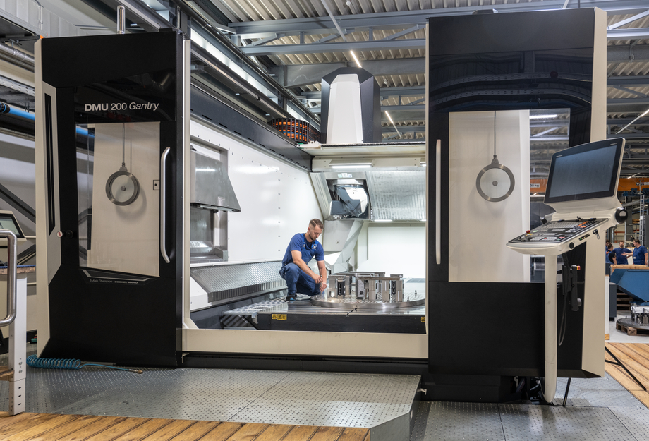

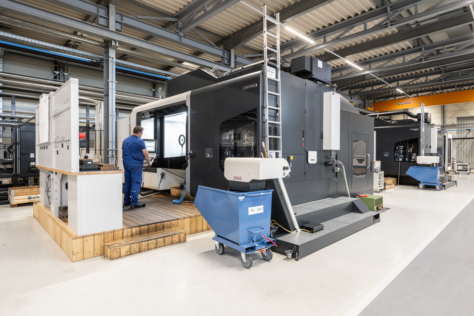

ACTech realizó la inversión en el segundo emplazamiento tras una cuidadosa planificación. "Aquí tenemos espacio suficiente para seguir creciendo, por ejemplo duplicando la capacidad de la LPP", dice Norbert Demarczyk refiriéndose a la superficie de producción disponible. La fundición giga también es un tema de debate. "El DMU 200 Gantry amplía nuestras capacidades en el mecanizado de grandes estructuras de bajos para vehículos eléctricos". La variedad de opciones de mecanizado ayuda a abrir nuevos mercados. Cita Japón y China como ejemplos prometedores. En cuanto a los sectores, ve potencial en la tecnología de propulsión y la industria aeronáutica, entre otros: "Allí donde los ciclos de desarrollo son cada vez más cortos, nos beneficiamos de nuestros muchos años de experiencia en la producción de prototipos para fabricantes de automóviles."
