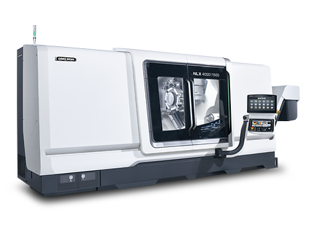

NLX 4000
Mecanizado de piezas elaborado y dinámico
Gran rigidez
- Proporción de la zona de la guía (en comparación con máquinas convencionales): 50 % más (eje X) y 90 % más (eje Z).
- Husillos de bola de gran diámetro.
- El mayor diámetro de orificios para el eje de su categoría: 145 mm (5,7 in)/185 mm (7,3 in).

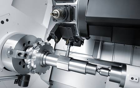

Potencia de fresado mejorada
- Fresado de alto par: par máximo de 100 Nm (73,8 ft-lbf): 100/68 Nm (73,8/50,2 ft-lbf) <4 min / cont>
- Tecnología BMT (revólver de motor integrado).
Gran precisión
- Desplazamiento térmico totalmente controlado: Circulación del refrigerante en el interior de las piezas fundidas (tipo 750).
- Precisión de posicionamiento (eje C): 6,8 s.
Ahorro de energía
- Configuración para el ahorro de energía
- y visualización de los resultados.

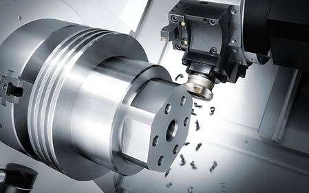

- El movimiento oscilante del eje de avance produce un corte por aire, lo que conlleva una reducción eficaz del tamaño de las virutas.
- Para torneado longitudinal exterior de diámetros interiores y exteriores, refrentado, taladrado y ranurado*.
- La función de seguridad integrada comprueba la plausibilidad de las entradas de parámetros
* En superficies inclinadas se produce un escalonamiento porque el avance sólo puede oscilar en un eje.
- La longitud de la viruta puede determinarse prácticamente por ciclo y es independiente del material.
- No más interrupciones del proceso, ya que se evitan las bolas de virutas
