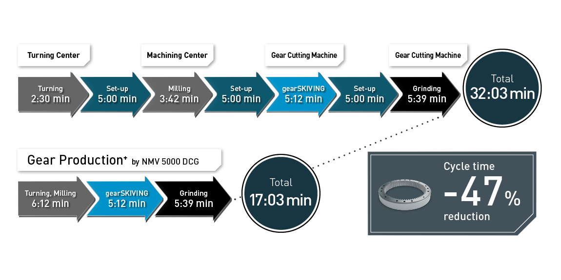

Precisión
- Ejemplo: módulo 2,5 (mm) // 84 dientes // ángulo de presión 20° // material S45C de alta frecuencia
- Perfil de dentado y error de alineación ≥ 4 (ISO)
- Error de paso y desviación de la ranura del diente ≥ 4 (ISO)

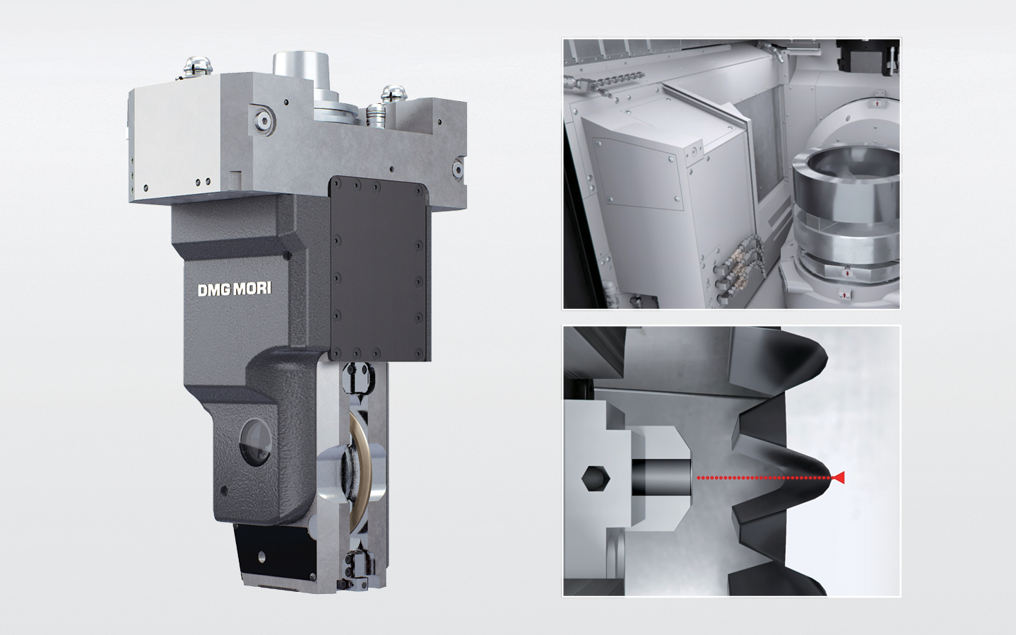

Unidad de rectificado de engranajes
- Almacenamiento en la máquina: el cambio automático de herramientas permite el rectificado y desbastado en una sola configuración
- Función de alineación de dentado:
- Detección automática de la fase del engranaje durante el desbastado
- Posibilidad de rectificado estable y de un tiempo menor de procesamiento
