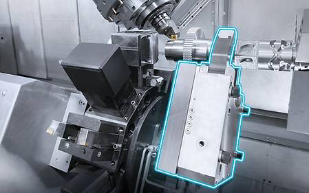

Soporte fijo para portaherramientas revólver
  • Soporte fijo hidráulico para componentes largos y delgados.
  • Ampliación de las posibilidades de uso con máquinas multicanal.
  • El ciclo permite tanto la aproximación como la retracción del soporte fijo.
Ventajas para los clientes
Imagen Steady rest for turret
Posiciones de apoyo en X y Z directamente a través de la interfaz de usuario. Cálculo automático de los recorridos de aproximación y retroceso.
  • Soporte fijo hidráulico en la mesa de herramientas.
  • Fijación de la posición del portaherramientas revólver para mayor seguridad del proceso.
  • Fijación de la posición del soporte fijo para mantener la posición y las tolerancias de la forma al reanudar el programa.
