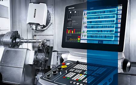

Imagen Runtime monitor
Pantalla de tiempo de ejecución
  • Diseñada especialmente para analizar el tiempo del proceso de producción y como base para optimizar el tiempo del ciclo en máquinas multicanal.
  • Ampliación personalizada la línea de tiempo para consultar detalles para optimizar los tiempos del ciclo.
Ventajas para los clientes
  • Histograma de hasta tres canales.
  • Ofrece la base para optimizar los tiempos del ciclo con información gráfica.
  • Almacenamiento/carga de los datos registrados para comparar los pasos optimizados.
Izquierda : El histograma muestra el tiempo de ejecución del programa de hasta tres canales directamente en el control. / Derecha : Registro del tiempo de procesamiento primario y auxiliar, de la pausa del programa y del tiempo de espera para el cambio de herramienta.
