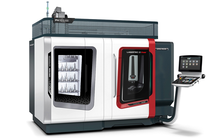

Gracias a su tecnología láser de vanguardia, el LASERTEC 20 PrecisionTool permite un mecanizado sin contacto y de precisión dinámica sin desgaste de la herramienta.
  • Una máquina de precisión altamente dinámica de 5 ejes con diseño de pórtico y una precisión de posicionamiento < 5 μm
  • Compacto, con una necesidad de espacio de tan solo 3,5 m²
  • Dinámica superior gracias a los accionamientos lineales en los ejes X, Y y Z y a una aceleración > 2 g
  • Mesa abatible/giratoria integrada (4.º o 5.º eje como estándar) con tecnología de par, –15°/+130°
  • Refrigeración de precisión en todos los ejes
  • Dimensiones máximas de la pieza de trabajo: diámetro 200 × 344 mm (restricciones en función de la posición del eje C)
  • CELOS con SIEMENS 840D solutionline
  • Mecanizado de precisión sin contacto y sin desgaste de herramientas
  • Paquetes de software LASERSOFT para el mecanizado láser de insertos indexables y herramientas de torneado, pernos y herramientas monolíticas
  • Incorporación de rompevirutas
La demanda cada vez mayor de herramientas de precisión ultrarresistentes implica que los fabricantes de herramientas se enfrenten al reto de garantizar la optimización continua, sostenible y rentable de sus procesos de producción. Lo que es más, los procesos de mecanizado convencionales y mecánicos como el rectificado y el EDM tienen un impacto negativo sobre la calidad de los bordes de corte. La innovadora tecnología láser ha demostrado ser la solución más eficiente y fiable en ambos casos. Como pionero y líder en el mercado del mecanizado de materiales ultra duros, DMG cuenta con varios años de experiencia en el mecanizado láser de PKD, CVD-D y CBN, así como de carburos. Su LASERTEC 20 PrecisionTool, por ejemplo, crea unos bordes de corte perfectos, mientas que las herramientas fabricadas de este modo presentan una vida útil hasta 2,5 veces superior que las herramientas fabricadas del modo convencional.
LASERTEC 20 PrecisionTool: dynamics, precision, diversity and intelligence and a footprint of just 3.5 m².
Con su construcción compacta y un espacio ocupado de tan solo 3,5 m², el LASERTEC 20 PrecisionTool combina dinámica, precisión, diversidad e inteligencia. Su equipo de última tecnología incluye accionamientos lineales con tasas de aceleración de 2 g en los ejes X, Y y Z, refrigeración de precisión en todos los ejes y una mesa basculante/giratoria integrada con tecnología de par. Los ejes A y C se incluyen como estándar y el rango de giro va de -15° a +130°. Gracias a la estabilidad a largo plazo de su diseño monoBLOCK y a la excelente precisión de posicionamiento y repetibilidad, el LASERTEC 20 PrecisionTool está predestinado a la producción de herramientas de precisión perfectas en un funcionamiento autónomo continuo. El tamaño máximo de las piezas de trabajo es de diámetro 200 × 344 mm, cubriendo así todas las soluciones de herramientas de fijación estándar disponibles en el mercado.
En cuanto a los controles, el PrecisionTool LASERTEC 20 funciona con la interfaz intuitiva de control y usuario CELOS y una línea de soluciones SIEMENS 840D. Además, se dispone de paquetes de software LASERSOFT para el mecanizado láser de insertos indexables y herramientas de torneado, pernos y herramientas monolíticas. También pueden incorporarse rompevirutas. Por lo tanto, en la práctica, esta máquina de precisión destaca por la diversidad del mecanizado, la rentabilidad y la elevada precisión de sus resultados. Redondeos definidos de los bordes de corte, una calidad superficial de forma libre de < Ra 0,1 µm y una velocidad de mecanizado de entre 1 y 2 mm por minuto son características que hablan por sí mismas.
