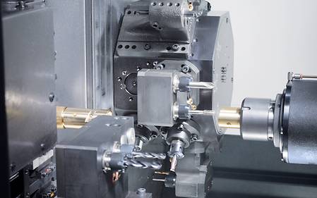

Imagen SPRINT 42|10 linear by DMG MORI
Torneado automático con 8 ejes lineales y 2 ejes C
  • Husillo principal con 6.500 rpm, 37,5 Nm y 5,5 kW (nominal).
  • Contrahusillo con 6.500 rpm, 19,6 Nm y 3,7 kW (nominal).
  • SWISSTYPEkit opcional para torneado de piezas cortas y largas en una sola máquina.
30 estaciones de herramientas
  • Revólver con 16 estaciones; hasta 22 herramientas accionadas.
  • Husillos de herramientas accionadas con 5.000 rpm, 2,2 Nm y 0,55 kW (nominal).
  • Accionamiento lineal en X1 y X3 con aceleración de 1 g para máxima dinámica y precisión.
DMG MORI SLIMline con pantalla de 15" con FANUC 310i
  • 3 canales de control, 8 ejes lineales y 2 ejes C.
  • Sistema de supervisión de herramientas con visualización gráfica de la carga de la herramienta (opcional).
  • Posibilidad de trabajar con hasta 3 herramientas simultáneamente.
Máxima rigidez y precisión
  •  Firmeza constante gracias a grandes canales de alimentación de bolas con distancia equilibrada.
  • Cubiertas verticales y caída de viruta libre.
  • Motores de husillo integrados para el husillo principal y el contrahusillo con sistemas de medición directa.
  • Diseño de la bancada termosimétrica para máxima precisión.
