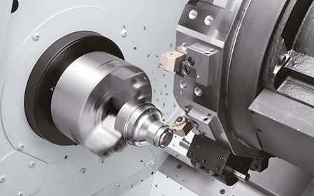

- 13 modelos para una amplia variedad de piezas: Husillo 8 inch, torneado/fresado/ especificaciones eje Y/ especificaciones husillo 2, distancia entre centros 300/500/1000/2000
- La ALX 2000|300 ( turning specification) tiene una superficie de 2.7 m2, puede colocarse en misma area de instalación que el modelo CL2000
- Velocidad rápida de los ejes(X, Z ejes):30 m/min (1,181.1 ipm) <25% más rápido que CL> para reducir tiempo de ciclo
Tecnología punta para alta rigidez y precisión
- último fabricado DDS ( Direct Drive Spindle) turnMASTER distancia entre centros 300/500/1000/2000
- Guías en eje X para mayor rendimiento de amortiguación, guias motor lineales en eje Y y Z para mejorar posiciones de precisión
- Full closed loop control (Scale feedback) SmartSCALE como opción: mejorada posición de precisión
Alta calidad, alto rendimiento Husillo turnMASTER
- Garantía de 3 años para el turnMASTER
- Nuestro husillo con motor integrado, fabricado gracias a los años de experiencia tecnológica de DMG MORI, demuestra su excelencia en el corte de gran rendimiento que exige rigidez
- La estructura laberíntica ha sido mejorada, teniendo en cuenta la frecuencia de refrigerante de alta presión
- Prevención de entrada de refrigerante y mojora de la durabilidad del husillo
