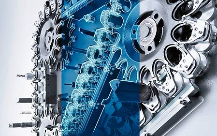

  • Períodos no productivos más cortos gracias a la clasificación de herramientas en el almacén en función de la secuencia de las herramientas del programa.
  • Clasificación en un tiempo optimizado en el almacén a cadena gracias al uso de la lanzadera de herramientas en lugar del husillo.
* La optimización no se realiza en paralelo al tiempo principal
Ventajas para los clientes
  • Tiempos de cambio de herramienta minimizados para tamaños de lotes >3.
  • Flexible manejo de las herramientas en el almacén en función del programa CN.
Procedimiento:
User Interface
  • Se registra la secuencia real de herramientas según el primer programa
  • Las herramientas se implementan mediante la lanzadera de herramientas en la cadena según la lista de inserción de herramientas generada
