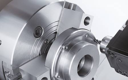

DMG MORI ALX 1500
Gama extensa
  • 12 modelos para una variedad de piezas de trabajo: Spindle 6-inch chuck, turning / milling / Y-axis specification / spindle 2 specification, distancia entre centros 300 / 500 / 1000 / 2000 tipo
  • La ALX 1500 | 300 (especificaciones de torneado)tiene un espacio de  2.7 m2 (29.1 ft2) puede situarse en la actual CL1500 / CL2000 área de instalación
  • Velocidad de avance rápido (ejes X-, Z-): 30 m/min (1,181.1 ipm) <25% más rápido que la  CL> para reducir el tiempo de ciclo
Tecnología de vanguardia para una rigidez y precisión elevadas
  • TurnMASTER DDS (husillo de acoplamiento directo) de última generación, de producción propia
  • Deslizadores en el eje X para un mayor rendimiento de la amortiguación y guías de movimiento lineal en los ejes Y y Z que mejoran la precisión del posicionamiento
  • Control completo del bucle cerrado (retroalimentación de la báscula) SmartSCALE opcional: Precisión de posicionamiento optimizada
Husillo turnMASTER de alta calidad y alto rendimiento
  • Garantía de 3 años para el turnMASTER
  • Nuestro husillo con motor integrado, fabricado gracias a los años de experiencia tecnológica de DMG MORI, demuestra su excelencia en el corte de gran rendimiento que exige rigidez
  • La estructura laberíntica ha sido mejorada, teniendo en cuenta la frecuencia de refrigerante de alta presión
  • Prevención de entrada de refrigerante y mojora de la durabilidad del husillo
