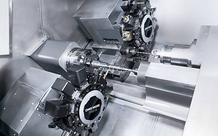

Torneado de producción de 4 ejes con 2 revólveres y contrahusillo en el modelo estándar.
- Dos revólveres de estrella VDI 40 con 4.000 rpm, 11,3 kW y 28 Nm para 12 unidades.
- Revólver Direct Drive opcional con 10.000 rpm y sistema de cambio rápido de precisión TRIFI para la máxima exactitud.
- Husillo principal y contrahusillo con 5.000 rpm, 48 kW y 360 Nm.
Concepto patentado TWIN para el procesamiento paralelo con dos portaherramientas
- Óptima utilización del espacio de trabajo gracias al concepto de distribución con dos revólveres y trayectoria transversal* de la combinación del cabezal móvil y el contrahusillo.
- Eje Y en ambos revólveres (±60 mm arriba, ±40 mm abajo*) para el mecanizado completo de piezas de mandriles, árboles y barras.
- Diámetro rotativo de hasta 340 mm para longitudes de torneado de hasta 800 mm.
