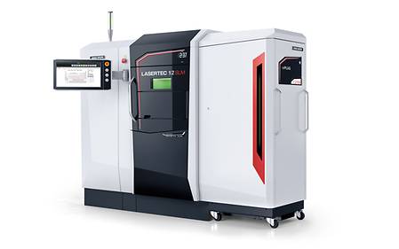

LASERTEC 12 SLM – cuatro veces más precisa que el estándar de la industria
La precisión en Additive Manufacturing depende basicamente de tres parámetros: Un diámetro de enfoque mínimo, grosores de capa , y del tamaño de las partículas del polvo. Esos son los parámetros que ha tenido en cuenta DMG MORI en el desarrollo de la nueva LASERTEC 12 SLM, con lo que ha concebido una máquina de alta precisión para la aportación de los grosores de capa más pequeños. Las funciones conocidas y acreditadas de la LASERTEC 30 SLM2nd Generation – el módulo de polvo rePLUG, CELOS como solución universal de software, el sistema abierto y el diseño ergonómico – siguen valiendo sin excepción para la LASERTEC 12 SLM, de manera que el nuevo desarrollo completa de forma óptima el portafolio de DMG MORI de las cadenas de procesos en ADDITIVE MANUFACTURING.
DMG MORI ha desarrollado la LASERTEC 12 SLM centrándose especialmente en la precisión. Un diámetro de enfoque mínimo de 35μm por la totalidad del campo de aplicación permite la aportación de alta precisión de grosores de pared mínimos, con una precisión cuatro veces mayor que la del estándar de la industria. Gracias al sistema de medición directo integrado con una resolución de menos de 1μm, es posible la aportación precisa y repetible de los grosores de pared más pequeños. Una estación de cribado integrada evita inmediatamente antes de la aplicación del polvo que penetren en la zona de trabajo partículas mayores y aglomerados. La introducción del polvo en el proceso de aportación tiene lugar a demás de forma segura bajo una atmósfera de gas inerte.
A pesar de la especialización y la optimización para la construcción de alta precisión de las estructuras más sofisticadas, DMG MORI ha podido lograr un volumen de construcción de 125 ×125 ×200mm – el mayor en esta clase de precisión. El diseño ergonómico de la máquina con el Stealth-Design refleja además qué es lo que persigue y optimiza de forma continua DMG MORI ya desde hace muchos años. Gracias a la óptima accesibilidad de elementos importantes, el trabajo con la máquina resulta fácil y eficiente. Además de ello, la LASERTEC 12 SLM se basa en la misma plataforma de máquina que la LASERTEC 30 SLM2nd Generation, de manera que el nuevo desarrollo es igual de robusto y sigue siendo compatible tanto con el convencional rePLUG como con el rePLUG reSEARCH. El rápido cambio de material obtenido así de menos de dos horas aumenta considerablemente la productividad de la LASERTEC 12 SLM.

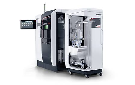

El rePLUG reSEARCH ha sido concebido por DMG MORI especialmente para el desarrollo del material. A diferencia del rePLUG convencional, en lugar del tanque grande de polvo con circulación de polvo cerrada, aquí hay una alimentación de polvo basada en botellas para cantidades de material sustancialmente menores. De este modo garantiza una limpieza sencilla del sistema, lo cual representa una ventaja de tiempo especialmente al realizar ensayos con numerosos materiales, reduciendo al mínimo el riesgo de contaminación. El polvo sobrante es capturado también en una botella y puede ser cribado después externamente para su reutilización.
